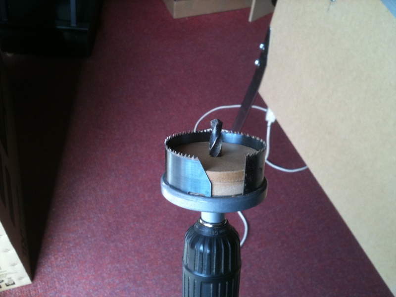

Bon je viens d'avancer et d’installer le plunger et le le bouton ROCK ME , pour le bouton je voulais l’intégrer dans la face avant comme sur les vrais flip donc voici en détail ma méthode pour le faire facilement sans défonceuse , il vous suffit d'avoir une scie cloche standard trouvable dans tous les brico machin ou truc lol!
en premier on trace , le diamètre extérieur et les deux petits picots de blocage du bouton et on perce , vous pouvez voir au passage le rebouchage du trou du premier bouton de lance bille ( gardez vos découpes faite a la scie cloche sa peut toujours servir Wink )
ensuite on utilise la scie cloche de 62mm ( la plus grosse de mon kit) et on met a l’intérieur une chute de découpe de scie cloche antérieure afin de limiter la profondeur de coupe à 10mm
ensuite réaliser un diamètre intermédiaire entre le 62mm et le 26mm taille de découpe pour le bouton , tj avec une chute de calage dans la scie cloche pour calibrer la profondeur de coupe (10mm) , la dernière découpe étant bien sur faite sans la cale pour pouvoir faire le perçage final du bouton
Ensuite grâce a un tournevis fin ou tout autres outils qui pourra aller au fond de la découpe , faire levier pour enlever la matière en trop , le medium va de dé-lameliser facilement
on se retrouve avec ceci (désolé pour la photo pourrie )
et il reste plus qu'a installer le bouton
