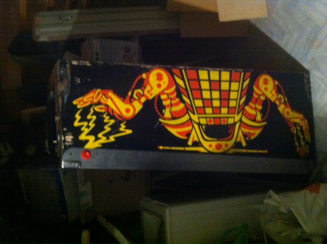

Salut à tous !
Alors après avoir réalisé mon "Little Pin World" je passe au Méga !
J'ai donc récupéré une vieille caisse (très vieille même !) de Pinbot.
Voici quelques photos :
J'ai pas mal de menuiserie à faire pour la remettre en état mais rien d'impossible !
J'ai prévu donc d'y intégrer un 37" pour le playfield, un 32" pour le backglass et un 10,2" WS pour le DOT.
Niveau option je compte y intégrer un capteur de mouvement 3 axes (U-HID G ) que j'ai déjà, une interface usb 2 joueurs, et un PacDrive USB pour le contrôle des lumières, topper et contacteurs.
Pour la config PC je me suis pas encore posé la question mais ca devrait être du lourd…
Voilà pour ce qui est de l'état actuel des choses…
Donc je me rapproche de vous afin de savoir un peu les tenants et les aboutissants du PacDrive USB. J'imagine qu'il faut un programme pour contrôler ca (je pense à LEDWIZ). Niveau câblage je devrais m'en sortir par contre j'imagine que pour que les tables envoi les signaux de jeu (topper replay, jackpot etc…) il faut modifier le script VP. Y'a t'il toujours le même adressage (visual basic) pour l'ensemble des tables ou il faut pour toutes les tables retrouver les objets dans le script ? Le script à intégrer dans la table est t'il toujours identique par rapport à la configuration du cabinet ? j'avoue être dans l'expectatif si vous avez de l'experience à ce sujet je suis preneur !
A bientôt pour la suite (je pense présenter ma conception ici !)
