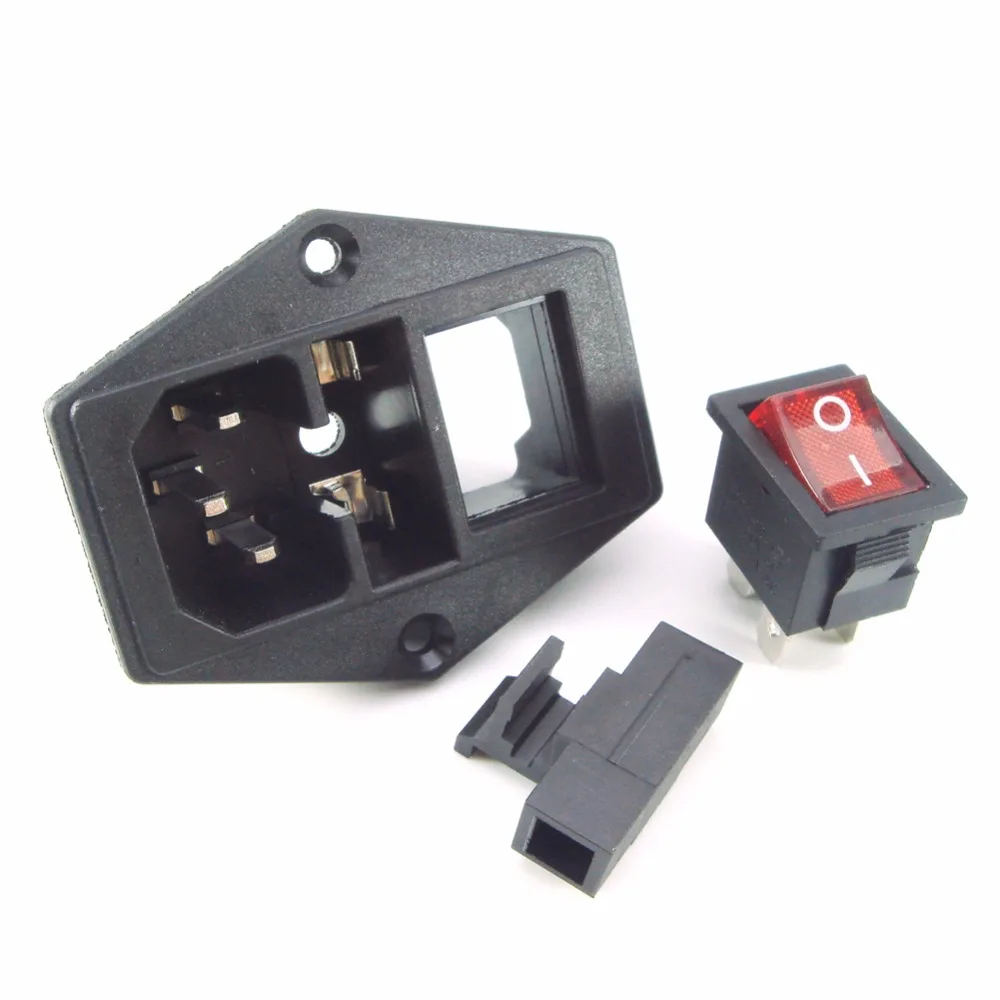

Bref, ça dépend de comment a été construit ton pincab. Pour ma borne d'arcade comme pour mon pincab, j'ai mis 2 interrupteurs, un switch général type:
qui sert à couper l'électricité dans tout le pincab et un bouton type:

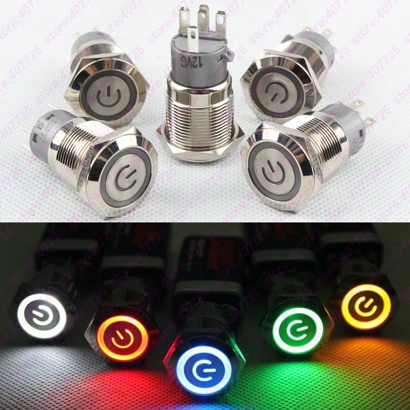

ou un simple
qui court-circuite le bouton d'allumage du PC et qui va donc servir à l'éteindre proprement.
Donc dans la séquence, tu appuies d'abord sur le bouton pour éteindre le PC et quand celui ci est complètement arrêté, tu coupes le général pour que ton pincab ne consomme plus rien (et en particulier les écrans qui sinon restent allumés voire se mettent simplement en veille). Mais normalement, tu n'as pas à utiliser de souris pour cliquer sur le bouton "Windows" puis "éteindre" ou "veille" ou "redémarrer" ("shutdown" ou "sleep" ou "restart" si ton système est en anglais comme tu sembles dire). Par contre il est très important de bien attendre que le PC soit bien éteint avant d'éteindre le général.
