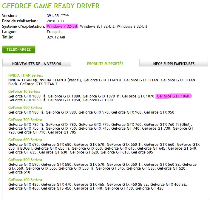

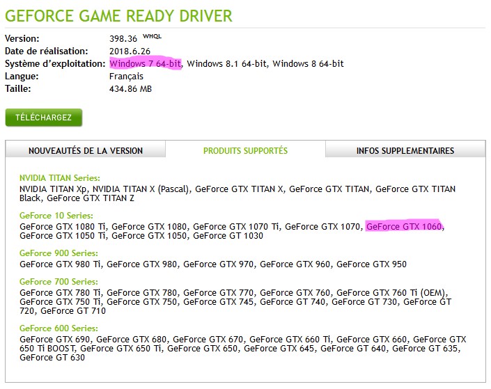

| Le mode sans échec fonctionne même sans drivers. Ça affiche dans une définition assez faible mais qui fonctionne sur tous les écrans. Désinstaller des drivers [d'une carte graphique] ne fait rien d'autre que de désinstaller les drivers [de la carte graphique], ça ne touche pas à Windows lui-même. Un driver est comme un ajout à Windows qui permet à celui-ci de savoir comment fonctionne un nouveau périphérique qu'on lui a collé. Et si le driver que je t'ai envoyé n'est pas compatible avec ton Windows ou ta carte graphique, il te le dira avant de l'installer, mais au vu de cette capture, ça doit marcher: Le seul souci que pourrait poser ce driver serait que ton Windows 7 soit 32 bits et non 64 bits (ce que tu peux vérifier comme ça) auquel cas, il te faut ce driver http://www.nvidia.fr/download/driverResults.aspx/132856/fr | |
