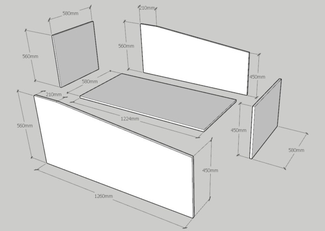

Phase 2: Création de la caisse sur mesure.
MDF 18mm
Je joins les plans de mon projet et la version sketchup : PLANS
EDIT  Attention : pour pouvoir centrer l'écran j'ai été obligé de défoncer le panneau de gauche. Vous pouvez donc ajouter 10mm de largeur supplémentaire (à ajuster en fonction de votre écran).

Allez c'est parti pour la menuiserie !
Ici pas de machines professionnelles, de découpe laser...tout à la main avec une scie circulaire
j'ai commandé mon bois (panneau rectangulaire uniquement) au magasin de bricolage du coin aux dimensions exactes en leur précisant bien mes tolérances d'exécution.
Donc pour la coupe à 6° des panneaux gauche et droite c'est à moi de jouer ! Nickel avec un bon guide et des serre-joints.
Découpe et perçage pour les vis de la caisse fait. Ce soir j'essaie après le boulot de monter la caisse.
