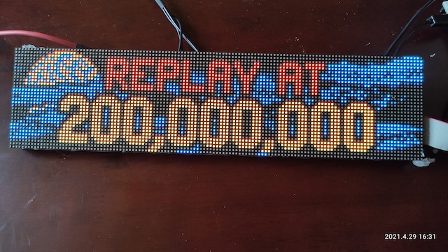

J'ai installé une carte STM32F429 Nucleo 144 avec une clé d'installation fournie par lucky1 en suivant le tuto de @dtatane, mais sans shield, directement avec des câbles dupont.
[RÉSOLU] Problème affichage Pin2DMD dans VPX Pin2dmd1
Pour les dll, j'ai utilisé la méthode de lucky1 et j'ai donc copié ses fichiers DmdDevice.dll et libusbK.dll dans le dossier c:\visual pinball\VPinMAME.
J'ai installé VPinMAME_33b et SAMBuild_r5270 par-dessus. Les chemins par défaut sont configurés ainsi que l'option use external dmd.
Quand, dans le setup de VPinMAME, je clique sur test, les tests sur les roms installées se passent sans problème, les images de la rom s'affichent bien sur le DMD.

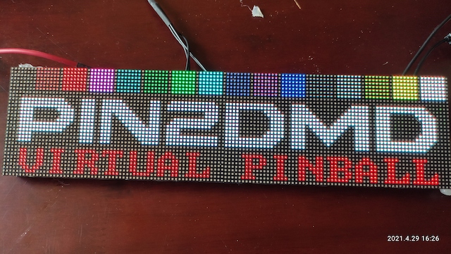

[RÉSOLU] Problème affichage Pin2DMD dans VPX Pin2dmd2
Par contre, quand j'exécute VPinballX et que je lance une table, rien ne s'affiche sur le DMD (ni sur l'écran de l'ordinateur).
J'ai rajouté le fichier DmdDevice.ini dans le répertoire c:\visual pinball\VPinMAME et j'ai mis l'option VirtualDMD à false et Pin2DMD à true.
J'ai réinstallé VPinMAME mais toujours pas d'affichage sur le DMD à partir de VPX.
J'ai du loupé une étape mais je ne trouve pas laquelle ...
