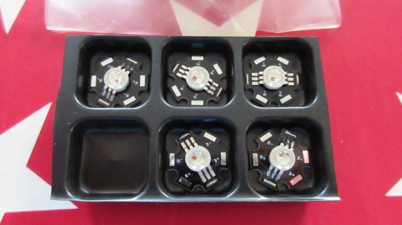

MessageSujet: Re: [WIP - 90%] Pincab Gérald   Dim 7 Fév 2016 - 12:55
j'ai reçu quelques commandes ces derniers jours.
Divers commandes EBay :
Carte 8 relais
Carte 8 relais (France)
Variateur pour moteur Shaker
Connecteurs Dupond
Câbles HDMI
LED Bleu
Attaches câbles
Supports de LED
Solénoïdes
Serre câbles
LED RGB
