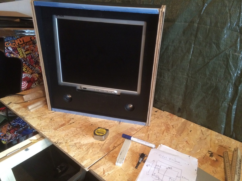

MessageSujet: Re: topper star wars   topper star wars EmptyJeu 23 Mar 2017 - 20:24
avancement un petit peu cette semaine....
topper star wars Img_2416
topper star wars Img_2420
topper star wars Img_2417
topper star wars Img_2418
topper star wars Img_2419
topper star wars Img_2421

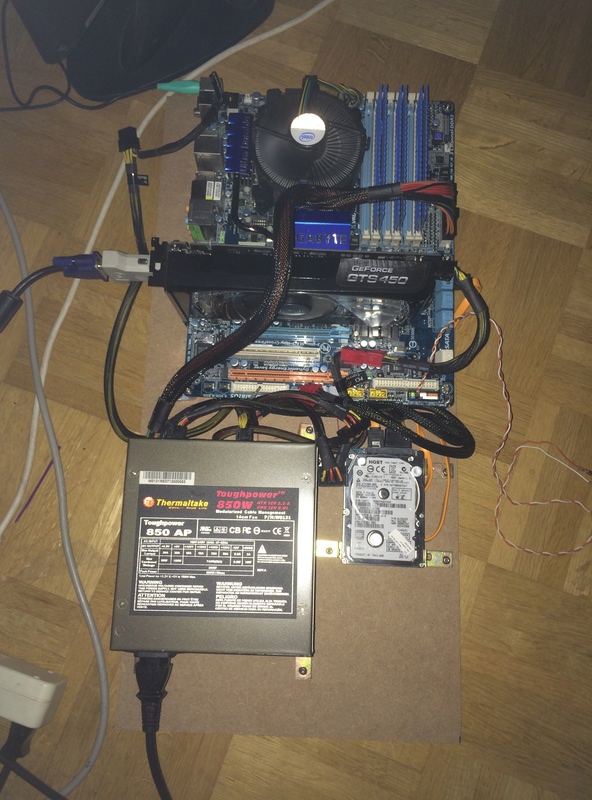

MessageSujet: Re: topper star wars   topper star wars EmptyLun 27 Mar 2017 - 22:30
bon demontage d un vieux pc et integration sur le pin...
topper star wars Img_2423
aujourd hui decoupe du mdf au mesures du tiroir et installation du pc sur la planche du tirroir arriere de service...
bouton on off cree avec un contacteur bouton arcade classique a positionner a l arriere pres du module d entree general
essai positif sauf windows qui me demande une license officielle... a savoir que mon windows est original fourni avec l ordi
enfin petit probleme a regler sans importance... bien sur mdf decoupe en cnc en dessous de l alim et la carte mere pour que les ventilos
n aient pas un mur devant eux....
preparation du cablage 12 volt pour certains accessoires ventilos son et led en cours et preparation cablge 220volts...

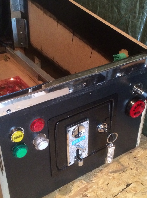

Messages : 354
MessageSujet: Re: topper star wars   topper star wars EmptyVen 31 Mar 2017 - 21:57
topper star wars Img_2517
topper star wars Img_2516
topper star wars Img_2515
topper star wars Img_2514
ca c est fait  pour mon proto!!!! entre 2 bornes d arcade...
he merde  une erreur de 2 minimetres sur la hauteur du plexi noir qui recouvre tout ca donc je dois refaire la decoupe en fraise numerique...
lundi..... sinon donc petit avancement et traivail sur le soft....

Merci, j ai rien perce de weekend, je suis rester a la la maison a l atelier electro... probleme soft..
du coup je vais partir sur une config:
flip droit + gauche (plusieurs fonctions defilement des tables sous le frontend) + flip in game bien sur
un lance bille + pottard couple quand meme  avec un bouton lauch ball(office de enter)
un bouton credit(un monayeur)
un bouton pause
un bouton exit
ca devrait le faire au minimum non
pour le son j en suis pas encore las de regler le volume en facade les potards derriere le flip sufiront qu est ce que t en penses Mario?
demain j aimerais faire les trous et enfin fixee la caisse entierement de mon proto...
Ancien du staff
Messages : 3379
MessageSujet: Re: topper star wars   topper star wars EmptyDim 2 Avr 2017 - 21:21
Re,
Je ne suis pas un pro, mais l'essentiel à l'air d'y être topper star wars 3253257302
Sauf peut-être le bouton de selection du nombre de joueur Question
Messages : 14931
MessageSujet: Re: topper star wars   topper star wars EmptyDim 2 Avr 2017 - 21:52
+1 @mariopourlavie, le bouton Start pour le nombre de joueurs, primordial de l'avoir.

Pour le launch ball, il est possible de mettre un contact au bout de ton nudge. Cela évite de mettre le contact en façade.
Messages : 354
MessageSujet: Re: topper star wars   topper star wars EmptyLun 3 Avr 2017 - 21:17
Ha oui ca c est pas con, je vais calculer au niveau emplacement de tout ca car meme si ma porte de monayeur est petite
faut que je gere le percage car il y a les profiles de fixations des pieds a l interieur du pin cab donc la je vais jouer au cm pres a mon avis pour pas tomber sur la feraille au percage... et c est vrai que le boutons lauch ball bein il est gros celui que j ai en stock 5 cms de diametres...
donc petit bricolage dans ton sens a mon avis car je vois bien le bouton start a sa place au niveau emplacement cote droit, cote gauche
si j ai bien compris par rapport a mario pour la vie pause en dessous  ainsi queexit et options encore merci je vais tenter comme ca
Dernière édition par peskopat le Mar 4 Avr 2017 - 14:47, édité 1 fois (Raison : suppression citation message précédent)

bonsoir bon bein petit soucis je capte rien, j ai fait setup sur setup avec la all in one j ai du zapper un truc....
resultat en foto quand je lance le front end et je lance une table:
topper star wars Img_2524
topper star wars Img_2525
arf la aussi bravo la rotation....
la 2eme c est le front end comme il faut sauf que le 2 eme ecran c est le chaos
la 1 ere fot c est lorsque je lance la table alors la j ai la table en version paysage et  l autre ecran rien du tout...
quelqu un voit ou j ai fait l ane?
merci

bon ca avance un  ptit peu....topper star wars Img_2529
topper star wars Img_2528
topper star wars Img_2527
Ancien du staff
Messages : 3379
MessageSujet: Re: topper star wars   topper star wars EmptyMer 12 Avr 2017 - 21:57
topper star wars 3253257302 Belles bêtes tout ça réuni... nickel  Very Happy
Pour tes soucis regarde ici : Aide affichage backglass
