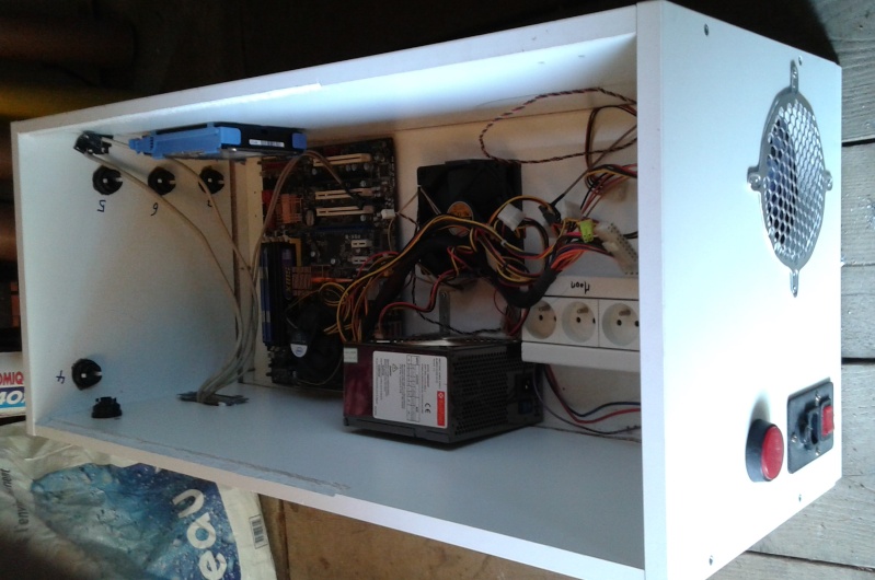

Bonjour
Il y a 2 ans je me suis lancer dans la fabrication d un petit pincab avec seulement du matériel de récupération.
S est un peut ma philosophie pourquoi acheter si on peut récupérer gratuitement .
Puis par manque de temps il est rester au garage sans l avoir fini .
Après un gros cout de pompe limite burnout  on m a conseiller le repos ,de prendre du temps pour moi et de faire des choses que j aime bien
,s est la que mon pincab m a retrouvé …
Je l avais quand même bien avancer mais il reste quand même du boulot a faire .
Pour la caisse j ai pris 2 meubles de cuisine
1 en entier pour  écran principal et 1 coupé en 2 pour l’écran secondaire .
Pour encastrer  la dalle 22 pouces acer  il m a fallu défoncer les cotés .
La dalle de 15 pouces Dell  est encastré dans le 2 eme meuble ,
2 trous en dessous pour les haut parleur que j ai choisi avec des cache extérieur pour la facilité
et un a l arrière pour les basses pris sur un 2.1 Logitech si je me souviens bien .
Les boutons on été récupérer sur un jeu de casino .
J ai démonté un clavier pour faire mon interface usb mais s est bien galère et pas fiable .
Du coup j ai décider de dépiauter  une manette de jeu  pour brancher les boutons
J ai mis un connecteur en dessous de bouton flip droit avec 2 usb pour clavier /souris et une prise son pour un éventuel casque .
A l arrière Un connecteur 220v avec interrupteur et fusible (qui vient d une borne d arcade) et un bouton pour la mise en marche de la carte mère et fait un trou pour mettre un bon ventilateur d extraction avec une grille découpée sur un chassie de pc.
En dessous la même chose pour faire rentrer l aire
1 bouton flip de chaque coté et 4 En façade .
Coté config
Carte mère gigabit GA-MA78LMT-US2H socket AM3
Processeur  amd athlon II x2 250 3.00 ghz
Mémoire vive   2x2 go ddr3 1666 kingston
Carte graphique asus ENGTX260/2DI/896MD3      DDR3 896MB
Carte wifi n avec antenne déportée
Windows 7  fam premium 64
Se qu’il reste a faire
Me faire 4 pieds sur mesure .peut être rabattable pour un éventuel transport
Faire une déco
Posé une protection sur les 2 dalles ,découpe et pose de cornières en alu pour faire les cadres
et cacher les mauvaises découpes
Interface usb/bouton avec une manette et câblage .
reprendre l encastrement de la dalle 22 pouces pour incliner la table .s est vraiment pas beau a plat
Et le plus gros installer paramétrer tout le software
Visual pinball est installer et j ai pu lancer une table , il me faudra bien comprendre toute les ficelles comme installer les bonne vessions des roms par rapport aux tables ,les scriptes etc mais tout ça est sur le forum (un peut éparpiller mais tout y est )
sur la photo il y a une carte mère asus  qui a du être changée ainsi que l alim trop faible pour la carte graphique

les problèmes s enchainent !!!!!!
et oui avec de la recupe ça risque d arriver
disque dure avec clusters défectueux et plantage de Windows
alim qui a lâché mais ne s est pas mise en sécurité du coup les voltages n était plus bon et ça a fusiller la carte mère slot mémoire vive et une barrette grillée  .
tout a été changé et install de nouveau win 7 x64
fait un hack clavier et câblé les boutons
ouf je vais  pouvoir  continuer Razz

Pour l'alim, je te conseille de la tourner différemment car j'ai grillé la mienne il y a 15 jours en faisant la même erreur que toi.
Du coup, je l'ai positionnée avec le ventilo côté fonds de la caisse, après avoir fait un trou de 12cm de diamètre. Comme ça, elle pompe l'air de l'extérieur et non du boitier : avec l'écran au dessus, elle ne faisait qu'aspirer de l'air chaud.
Pour l'évacuation de l'air, ça devrait le faire puisque je vois que tu as prévu un ventilo d'extraction. On m'a conseillé d'en mettre 2, ce que j'ai fait.
Depuis, plus aucun souci et le caisson de mon pincab reste frais ! (enfin, frais c'est un bien grand mot, mais disons que la température est acceptable).

et oui s est bien sur       le ventilo aspire du chaud .
voila a quoi ça ressemble
