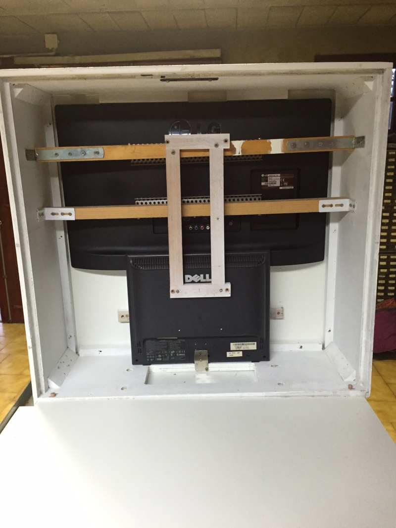

| Bonjour à tous Je suis de retour sur le post de mon pincab. Le projet est resté en stand-by pendant + d'1 an pour différentes raisons perso. Je n'ai pas arrêter pour autant de parcourir le forum et de découvrir certaines évolutions ( carte KL25Z ) N'ayant pas abandonné pour autant , j'ai repris le projet là où je avais laissé. Pour faire simple je vais poster les photos de mes dernières avancées En voyant les photos des modifs de la caisse ou du backglass, je pense que certains trouveront cela bizarre. En particulier pour le 3e écran ( DMD ) qui est en décalage et la porte arrière du flipper. N'étant pas un as du bricolage , j'ai confié les opérations à mon père. On a retenu différentes options pour en arriver à ce résultat. Prochaine étapes : la pose du kit 2.1 en façade du backglass et installation du plateau coulissant à l'arrière pour la partie PC. Comme mon but est d'enfin avancer concrètement j'ai encore pleins de questions à poser concernant la partie câblage. Edit Shadow : correction des liens images | |
| Sujet: Re: [WIP] Pincab Couz69 Sam 23 Jan 2016 - 0:11 | |
| C'est propre et j'aime bien la porte d'accès au PC. Pour l'écran du DMD c'est pas trop choquant. | |
