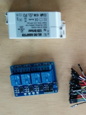

| salut sebmad dis moi cette carte relais c'est bien une arduino? a quoi sert t'elle exactement dans ton montage | |

| Sujet: Re: [TERMINÉ] Mini pincab de SebMad: ZeblackBox Ven 21 Nov 2014 - 22:30 | |
| C'est une carte avec 4 relais http://www.amazon.fr/RELAIS-MODULE-CANAUX-POUR-ARDUINO/dp/B00AZEVSQG/ref=sr_1_9?ie=UTF8&qid=1408909664&sr=8-9&keywords=Arduino
Effectivement estampillé "Arduino" mais c'est standard, c'est pour alimenter ses LEDs en 12v ou autres solénoïdes... | |
Messages : 3881 Département : sin le noble
| Sujet: Re: [TERMINÉ] Mini pincab de SebMad: ZeblackBox Ven 21 Nov 2014 - 22:40 | |
| ah ok ça evite donc de faire un montage maison avec resistances et tout le bouzin pour la protection | |
| Sujet: Re: [TERMINÉ] Mini pincab de SebMad: ZeblackBox Ven 21 Nov 2014 - 23:02 | |
| - cox a écrit:
- ah ok ça evite donc de faire un montage maison avec resistances et tout le bouzin pour la protection
T'est obliger de mettre les resistances quand même il me semble. En fait c'est une protection supplémentaires pour la ledwiz. | |
| Sujet: Re: [TERMINÉ] Mini pincab de SebMad: ZeblackBox Ven 21 Nov 2014 - 23:07 | |
| ok ok je vais faire des recherches sur les divers montages que l'on peut faire avec cette carte relais car d'après les avis de amaz elle est livré sans notices | |

| J'en ai pris 2 une 4 canaux et une 8 rreçues le même jour que toi;) Même idées dderrière la tete:twisted: En même temps vue le prix si çamarche pas ce ne sera pas trop grave:P | |
Messages : 422 Département : 26
| Sujet: Re: [TERMINÉ] Mini pincab de SebMad: ZeblackBox Mar 25 Nov 2014 - 8:01 | |
| - tetrafred a écrit:
- T'est obliger de mettre les resistances quand même il me semble. En fait c'est une protection supplémentaires pour la ledwiz.
Après vérif la carte relais a déjà ses résistances, au contraire il serait dangereux d'en mettre. Il faut brancher direct. C'est pas bien de m'avoir mis le doute ^^ | |
