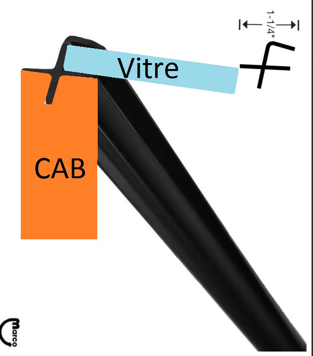

| Sujet: Re: [WIP] Pincab n°2 doraj90 Ven 16 Oct 2015 - 14:29 | |
| Salut les petits clous Je trouve pas de trim Williams (caoutchouc) pour poser ma vitre sur le net. Par contre j'en ai trouvé des SEGA/Stern qui sont très ressemblant. Ca se pose comment ? Je pencherais pour la figure 2, non ? | |

| Sujet: Re: [WIP] Pincab n°2 doraj90 Ven 16 Oct 2015 - 15:11 | |
| Oui ça me semble plus logique la figure 2, avec l'angle "biseauté" qui va coincer la vitre, et l'angle droit va venir se "clipser" dans le bois du cab. Je fais un petit schéma de suite Edit - sur ma caisse Counterforce, les rails sont installés d'origine comme ça : ++ | |

Messages : 1355 Département : 90
| Sujet: Re: [WIP] Pincab n°2 doraj90 Ven 16 Oct 2015 - 15:58 | |
| Merci Shadow_shd, c'est clair comme ça. Super dessin.
Magicaurel je pense que tu peux t'en passer mis c'est toujours mieux.
L'important c'est que la vitre ne bouge pas et ne vibre pas quand tu bouges la pincab avec le nudge et le shaker.
Je pense que quand tu découpes ta vitre pour ton cab, vaut mieux prendre en considération les trims si tu veux les ajouter plutard et ne pas te retrouver avec une vitre trop large. Au cas-ou ! | |

| Sujet: Re: [WIP] Pincab n°2 doraj90 Ven 16 Oct 2015 - 16:00 | |
| Oui et puis je pense que poser la vitre à même le bois du cab est un peu risqué. Les rails vont bien caler la vitre et absorber en partie les vibrations générées par les toys et les sons ++ | |
