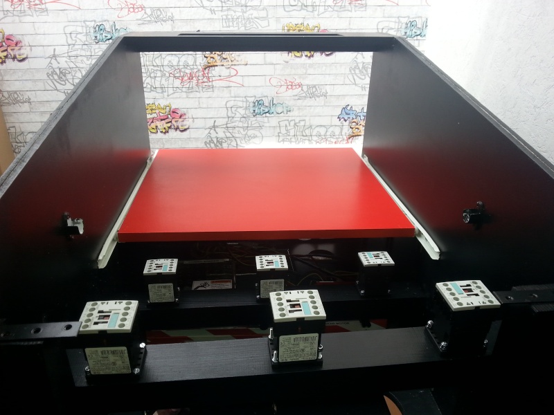

 [WIP 45%] Mon premier pincab : Horror 80's Recherche pièces - Page 3 Img_2412
 [WIP 45%] Mon premier pincab : Horror 80's Recherche pièces - Page 3 Img_2411
 [WIP 45%] Mon premier pincab : Horror 80's Recherche pièces - Page 3 Img_2410
C'est moi ou à un moment on a l'impression de plus avancé Crying or Very sad
