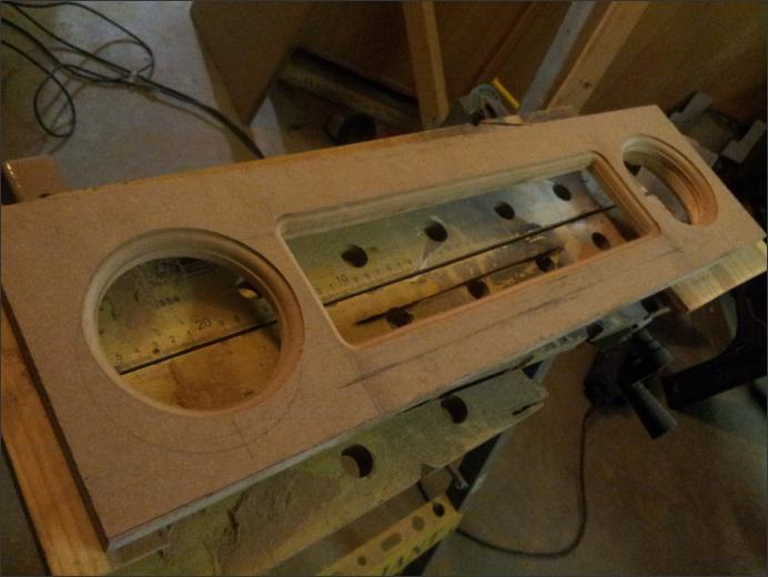

MessageSujet: Re: [WIP] Pincab de vulbas   Lun 17 Déc 2012 - 20:09
j'ai fini de peindre la partie dmd/hp. j'ai mis en place la vitre, le dmd et les hp.
plus qu'à placer tout ça sur le flipp Very Happy

MessageSujet: Re: [WIP] Pincab de vulbas   Lun 17 Déc 2012 - 20:55
Belle couleur le dmd,cool les bouteilles qui tiennent le cache du dmd Embarassed
