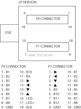

| Qui peut me dire à quoi correspond se schéma??   Avec , j'ai eu 3 sortes de câble... dont une tresse avec juste une entré??  Sachant que je dois mettre 8 boutons sur cette carte et quelle en accepte 22. Donc pas de soucis normalement  Si quelqu'un est chaud j'aimerai discuté par tel pour mon soucis de résolutions et d'autre petit soucis MP moi si vous voulez pour cette après-midi car j'ai trop passé de temps pour le backglass et franchement ???? Merki  |

| Pour revenir a ton branchement pour ta carte Il faut que tu branches les broches de 1 a 9, puis la ligne en dessous par rapport a tes boutons, le GND c'est la masse
Branche les boutons vers l'interface. Pour commander tout les boutons tu as 2 fils. 1 pour la masse,donc tout les boutons doivent être branchés en parallèle ainsi que les 2 flippers vers (GND) de l'interface. Puis chaque boutons dois partir individuellement avec un fil vers l'interface. Exemple pour le boutons start, il doit arriver sur la broche 1, exit broche 2 ect... Vu sur le shéma plus, tu dois commencer par 0 connector 1 après 2,3,4 ect...
po connector c'est pour 1 joueur p1 connector c'est pour 2 jouerurs, pour les bornes arcades par exemple.
Dis moi si tu as compris?
Pour les 3 sortes fils sur la photos. Celui de droite tu t'en sert pour la masse, comme j'ai dis plus haut, faut les brancher en parallèle. Après les autres, tu t'en sert pour les boutons, coupe la cosse et met une rallonge de fils et branche le pins sur ta carte, car leurs fils sont trop court.

| Pas trop je viens de faire ma box pour test, la masse sur les microswitchs ses où???  Pour le branchement en parallèle ok je le branche sur la borne au milieu du microswitch. |

| Les prises sur les switch correspondent à quoi, y en a 3 et sur le bouton en lui même deux je suppose que ces pour la diode ?? La deuxième ligne P0 de la carte sert à quoi?? sur la photo donc si j'ai bien compris en 9 la masse pour le branchement en parallele et donc dans lexemple ici 8 boutons la ligne dessous sert pour ??  |

| po tu peux mettre de 1 a 9, puis toujours dans po de 10 a 18
p1 c'est pour 2 joueurs, tu peux aussi t'en servir
Pour les boutons, je me sers de 2 fils pour l'interface, prend comme exemple celui de droite pour ta masse, et l'autre pour commander ton bouton vers l'interface.
Je crois que le 3ème sert pour ouvrir ou fermer en clinquant dessus, je m'en sert pas.
les switch c'est pour l'interface, le bouton avec la led c'est vert l'alimentation prise molex noir et rouge. |

| Ok bipbip sa marche, j'ai tester la carte avec propriété sur windows les boutons fonctionnent. J'aimerai savoir la ligne du dessous sert à quoi par compte sur P0 et maintenant je vais voir avec JoyToKey car j'arrive pas à les faire détecter sur FP  |

| J'ai expliqué au dessus les 2 lignes po c'est 1 joueur Les 2 lignes p1 2 joueurs
