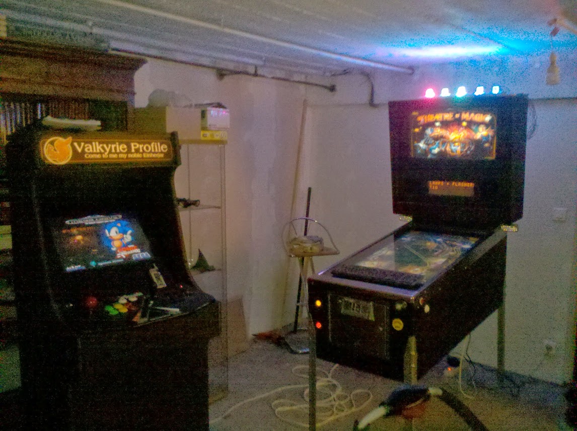

| Sujet: Re: [WIP] Pincab de Tetrafred Sam 2 Aoû 2014 - 1:06 | |
| Petite avancé du jour, j'ai enfin branché ma carte son qui trainait avec deux autres enceintes pour séparer les bruits mécanique et le son du DMD et franchement ca vaut le coup \o/. Le post je ne sais plus ou de cette semaine m'a permis de me motiver. Je vous met comme d'habitude une photo de qualité pourrie (faut rester régulier lol). J'en mettrais une plus belle plus tard | |
