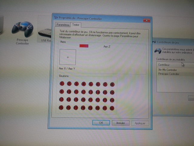

| J'ai installé la KL25Z et ça marche du tonerre, parcontre pas de tilt. J'ai eu une ou deux fois l'impression que la bille "montait" toute seule...bizarre Pour vous c'est normal ça : Et pour avoir un tilt fonctionnel j'ai ma petite idée...next | |
Messages : 3881 Département : sin le noble
| Sujet: Re: [WIP] Pincab de Romain Mar 6 Oct 2015 - 0:08 | |
| L'axe z c'est le tire bille tu peux le désactiver si tu n'as pas le capteur ccd autrement il faut calibré Pour la bille qui bouge toute seule il faut regler la dead zone dans vp Et pour le tilt essaie de cocher enable mouse during ou quelque chose du genre dans vp | |
