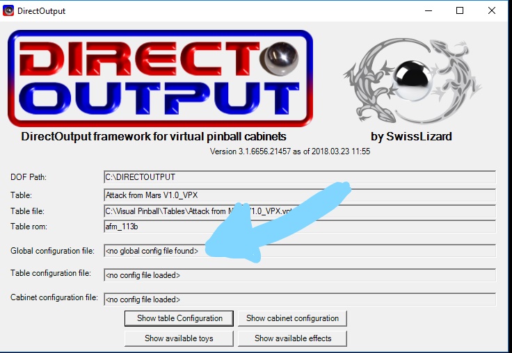

| Je viens de recevoir mes LED RGB ... et après des essais sous 3,3V, 5V puis 12V j'ai fait mes soudures pour du 12V. J'ai relié le tout à une carte Mosfet qui est reliée à ma KL25Z. Tout fonctionne normalement sous PinscapeConfigTool. J'ai ensuite essayé de faire marcher le DOF et c'est là que ça coince ... rien ne s'allume pendant le jeu j'ai suivi ces TUTO: [TUTO] Kl25z en mode Ledwizpuis [TUTO] Installation du DOFen mode manuel puis en mode auto je suis allé sur mon DOF Config Tool et j'ai généré mes fichier que j'ai copié dans le dossier config de directoutput ... je lance une table et là ... RIEN ... pas de LED / solénoïdes !!!! Voici un lien vers mes fichiers configs : zip J'ai besoin d'un peu d'aide sur ce coup là je ne vois vraiment pas quoi faire !!! EDIT : J'ai aussi essayé en mode Pinscape car j'ai lu que KL25Z correspond a "Pinscape v1" Pinscape correspond à "Pinscape v2" Pas mieux ! | |

| Sujet: Re: [WIP 75 %] Mini-Pincab de Sebinouse (échelle 1:2) Mar 12 Juin 2018 - 11:26 | |
| La réponse est ici , globalconfig.xml non crée . | |

| Sujet: Re: [WIP 75 %] Mini-Pincab de Sebinouse (échelle 1:2) Mar 12 Juin 2018 - 14:37 | |
| @peskopatMERCI ! Il y avait deux soucis : le(s) fichiers config non crées et la KL25Z qui en fait est une Pinscape ... | |
