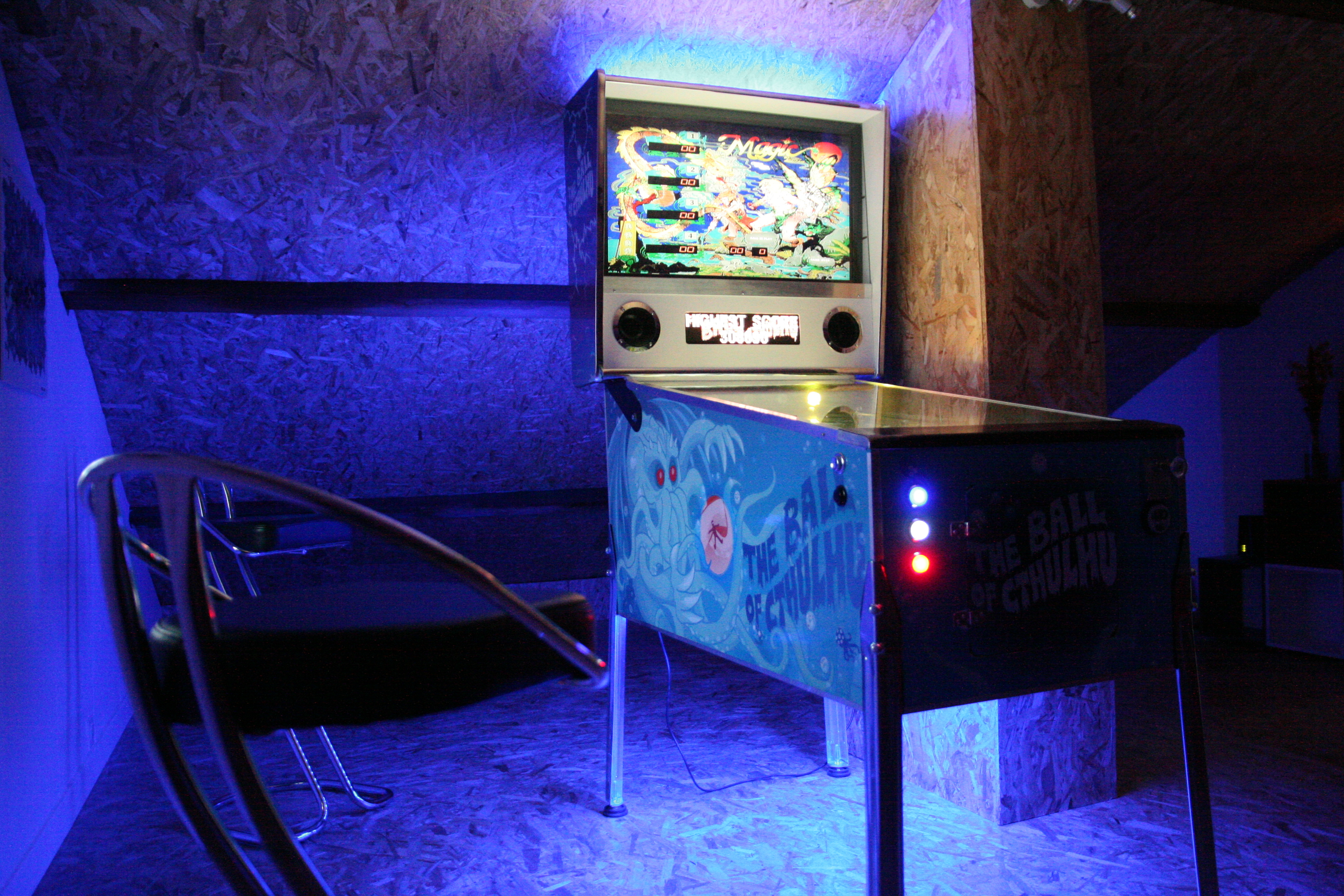

Edit 20/02/22 : remplacement exciters 30W par des HDn8 50W.
Edit 12/02/22 : ajout prise USB à l'arrière du pincab (pour sauvegarde sur disque externe)
Edit 27/11/21 : parce-que ça ne clignote jamais assez, ajout de ruban LED à l'arrière du pincab (géré avec le DOF).
[WIP] Projet pincab 43" 4K - Base Artcab - 135% 1b4s
Edit 18/09 : installation d'un tilt mécanique !
Edit 04/07 : installation de pinuplayer, le truc le plus difficile à faire fonctionner de tout le pincab...
Edit 10/06 : ajout du LED overcab. Un simple bandeau de LED supplémentaire branché sur le RGB complex, sur le dessus du backglass. La pièce complète prend la couleur des tables !
[WIP] Projet pincab 43" 4K - Base Artcab - 135% Couleu10
Edit 06/06/21 : ajout du LED undercab ! C'est l'une des option les plus géniale de tout le pincab, à coller absolument si on compte jouer dans une pièce un peu sombre ou dans le noir. Les effets de lumières sont vraiment intéressants, ça rend tout le pincab vraiment "vivant".
Edit 04/06/21 : ajout d'un knocker ! Plus de 100% de l'objectif de départ ! Merci à tout le forum !  Very Happy Very Happy Very Happy Very Happy Very Happy
Edit 03/06/21 : ajout des 10 contacteurs. It's alive ! J'ai atteint mon objectif de départ niveau toys et fonctionnalités, je serais à 100% une fois le bordel remonté !
Edit 28/05/21 : casse du support 3D du potentiomètre tire-bille... Attention si votre tête de tire-bille se dévisse, pensez à bien remettre le ressort de butée !  [WIP] Projet pincab 43" 4K - Base Artcab - 135% 773715342
Edit 17/05/21 : SSF fonctionnel après bonne galère, c'est le panard ! Incroyable de réalisme !
Edit 13/03/21 : ajout kit 2.1 avec des grosses basses qui se retransmettent au sol, le panard ! En attente exciters pour faire un SSF complet.
Edit 04/05/21 : version 0.5 complètement fonctionnelle, manque désormais un SSF digne de ce nom et des contacteurs.
Edit 11/04/21 : Les tables sous VPX fonctionnent avec les 3 écrans fonctionnels, boutons tous branchés et fonctionnels, mais non fixés (en attente déco). Barre LED et Strobes branchés et ça clignote de partout, DOF fonctionnel, c'est vraiment géant ! Les tables Dofées et le son un peu fort et j'ai l'impression d'être dans une salle d'arcade des 90's !
