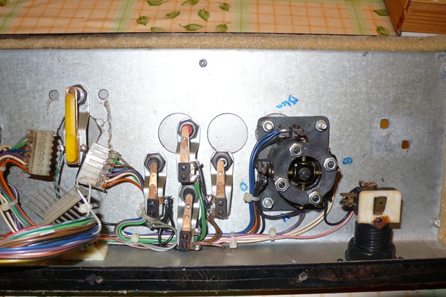

j'ai aussi une borne Jeutel dont j'ai refait le panel, j'ai donc celui d'origine :
comme je suis très récup, vous allez vite en être convaincu, les boutons que je vais démonter...
enfin, ceux des joueurs pourront me servir : un de crédit (façon 25cents), l'autre je pense de "pause"

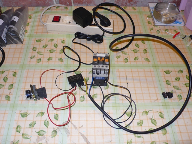

vous voyez aussi que j'ai récupé quelques pièces d'électroméca (indus) auprès d'un collègue de boulot, que je remercie au passage pour son savoir électrotech dont il me fait profiter : salut Michel alien voici ce que j'ai commencé à tester :
avec une petite alim de téléphone (4.5v) j'envoie le + au bouton qui lorsqu'il ferme le renvoi à un relai static, celui-ci commande la fermeture du 230 au relais bobine
Michel m'a prété aussi pour tester des bobines en 24v, vous voyez qu'elles existent dans le même format que la 230 (je vous promet que ça claque comme un vrai flip) et aussi des plus vieilles aussi plus petite, mais je n'ai pas d'alim 24v pour l'instant pour tester le rendu...
à coté vous voyez que j'ai des diodes mais dans ce premier rmontage je ne peux pas les mettre puisque je suis obligé d'utiliser les points 13/14 sec pour envoyer le signal à mon hackclavier, j'ai lu que pour gagner un poil de réponse on pouvait se brancher directement sur A1/A2 dans ce cas on protége le contcat du retour bobine avec la diode et l'entré du clavier avec un optocoupleur,
ici je ne peux pas envoyer du 230 au clavier : sinon le batteur va passer à travers l'écran du beau Led tout neuf
bref, encore un peu de job là dessus, le truc c'est que je ne veux pas confier la commande des bobines des flip au ledwiz mais les garder en direct
