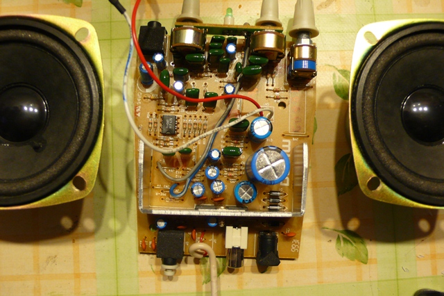

bref, je continue de rassembler du matos pour le cab : voici ce que sera mon système son (j'avais au début penser à du matos auto mais ça me fait trop de congitation en plus, y'a déjà assez avec le kit logiciel
la grande calsse, du Karman Kardon, SVP
voyez la qualité des composants, je confirme un très bon son Very Happy
à priori je n'aurai pas de troisième écran (budget) mais j'ai quand même envie de faire un panneau d'HP, enfin je ne sais trop pour l'instant
pareil, il me semble que pouvoir régler le son de l'extérieur, voir utiliser la prise casque peut être pas mal... voilà, à la prochaine

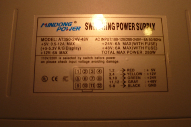

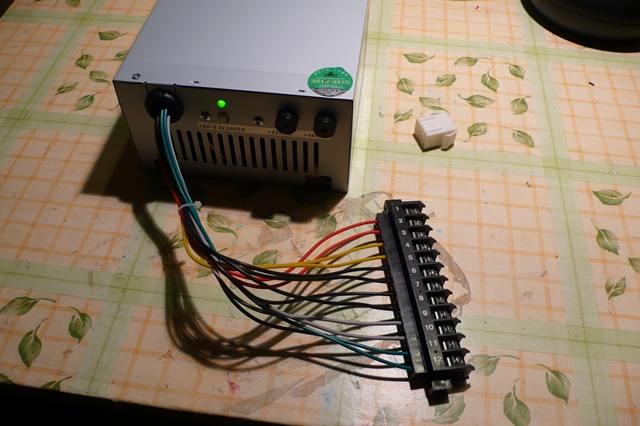

et puis l'alimentation 5/12/24 et 48v que j'ai commandé j'ai un spécialiste des cab :
comme le connecteur molex n'est pas pratique, je vais mettre les pinoches sur une barette (avec des clips en cuivre) que je viens de récupérer avec pil-poil 12 borne...
grosse déconvenue : le ventilo de cette alim fait un bruit d'enfer : impossible de garder cela en l'état... j'ai deux ventilo silencieux d'avance à monter avec des silent-bloc, c'est parti pour l'échange :
ça passe juste mais ça va drolement mieu, maintenant je vais pouvoir pouvoir tester les petitses bobines :

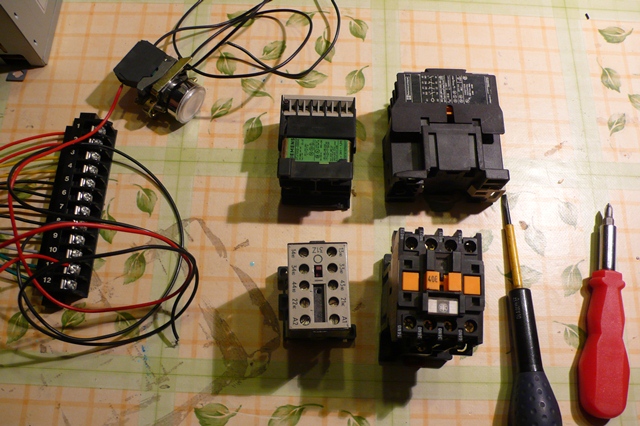

déception : elles ne font quasiment pas de "clac", dommage j'aurai préférer mettre celles-ci, bon je vais donc rester sur les grosses télémécanique, je me dis que 8 bobines comme ça dans ma petite caisse ça va faire un barouffe de tout les diables !! apparement les modèles 24 et 230 ne font pas tout à fait le même "clac", je dirai que les 230 sont plus "smooth" je vais tâcher de varier les modéles pour faire différents sons selons que c'est les bumpers ou les élastiques ou flip...
encore un peu de matos : porte fusibles, petit relai 24/24, relai statique 500v...

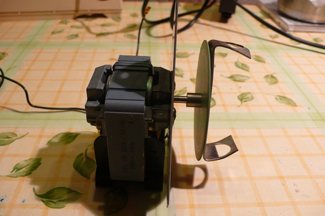

et enfin, clou de la récup : un moteur ! il s'agit d'un mélangeur en 230 qui avait devant un aimant cylindre...
j'ai essayer avec simplement un boulon pris sur le coté : effet vibration garantie :-)
et voilà pour la quincallerie indus, j'ai aussi un strombo en 230 pour les boum des enfants, il me manque plus qu'un knoker et c'est complet...

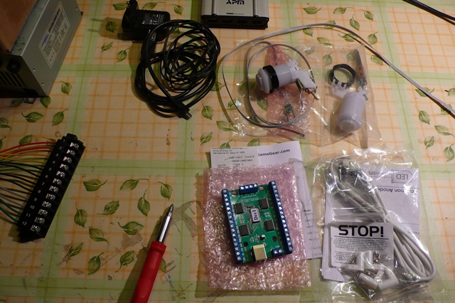

MessageSujet: Re: [TERMINÉ] Pincab de Willix   Dim 9 Déc 2012 - 14:54
oui bipbip je vais pas tarder d'attaquer la caisse, surtout que j'ai reçu mon ledwiz et mes boutons de flip :
j'ai l'impression que c'est un nouveau modèle :
et les boutons de flip en 3 couleurs...
tetrafred, j'ai pas trop compris la question, si c'est pour le prix et bien une soixantaine d'€, en fait au début je pistais juste une alim 24v, voir aussi une 12, mais ou c'était des petites puissances (genre moins de 10W) ou des très grosses, mon collègue m'expliquai qu'il y a quand même un courant d'appel assez fort pour ces bobines... finalement j'en avais trouvé mais 2x35€ et surement limite, du coup ça revient moins cher d'avoir celle-ci pour tout faire (peut être je monterai le 5v -réglable- jusqu'à 6v car je vais peut être bien utiliser des lampes de mon Gottlieb) le 48 ne devrait pas me servir mais je crois toi oui...
et puis je me suis dis que séparer les alim c'était mieux, celle du PC (qui n'est qu'une 280w - pc de bureau) ne servira qu'au pc, et celle-ci fera tout le reste des blingbling, avec 6A pour le 12 et 24 ça devrait être cool, j'espère aussi que ça me facilitera l'inter du "night mode" A+

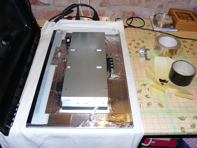

j'ai ouvert l'écran cet aprem, pas moyen de ne pas laisser de trace sur les plastique (y'a pas de vis - genre clip tout le tour)
donc pour Hypno et Dactari si vous prenez celui-ci sachez ceci :
la plaque du pied est riveté avec l'espéce de caisson qui protége l'électronique...
et puis il y a ces petis fils juste dans le coin vers les boutons
du coup je vais me contenter de virer le pied, sortir la barette de commande (que j'ai sckoché derrière), et enlever celle des boutons
je ferai un petit décalage pour rattraper les 5mm d'écarts entre haut et bas
voilà, de tout façon j'étais pas super chaud pour le laisser dépoiler, 23" c'est trop petit il me semble pour ce genre de truc, A+

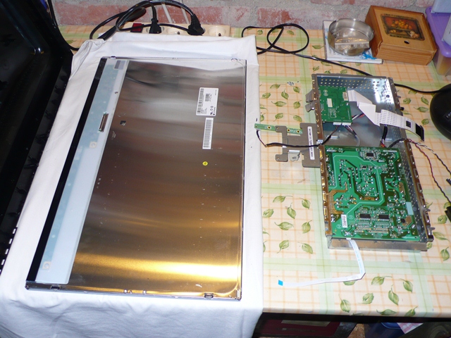

MessageSujet: Re: [TERMINÉ] Pincab de Willix   Jeu 20 Déc 2012 - 21:50
j'ai craqué ! je ne peux plus revenir en arrière !! je vois bien que tout le monde aime ne pas avoir de bords.. et je m'aperçois que si je ne vire pas l'entourage plastoc ben je suis à 26mm d'un bord, j'ai donc reouvert mon écran :
petites frayeurs pour déconnecter les nappes, ça ne tiens que par trois bout de sckotch... bon faut couper un bout de patte
maintenant qu'il n'y a plus de fond pour tenir la caisson avec l'électronique et bien je sors le sckotch alu et go :
fixation de la barette du menu, on sait jamais y'a des réglages que je peux avoir à changer
ça y est j'ai mes cotes internes pour la caisse (je me suis bbien inspiré de la caisse d'Hypno...merci pour tes photos)
c'est pas gros l'affaire... j'ai laissé les petits hp d'ici à ce que le pincab soit opé j'aurai encore un peu de son A+
