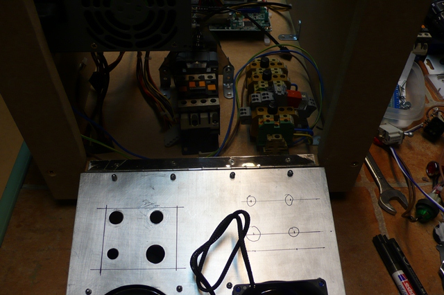

| Alors cette semaine et WE j’ai désossé le pc pour voir comment la carte mère s’intègre, vu que j’ai placé mon alim (vraiment cheap d’ailleurs) j’avais pas trop de choix d’orientation, mettre la carte vidéo à l’équerre ne me plaisait pas trop, j’ai donc rallongé les 4 fils de l’alim 2 pour pouvoir garder la CM dans l’axe avec les connecteurs vers la porte AV Voilà la vue globale, je fais très attention à la place de chaque élément car ça être serré… !
Et puis j’ai fait un truc que je savais bien chiant, le câblage de mon alim général, faut déjà bien voir comment ça fonctionne (j’ai même encore changer plus tard)
comme j’avais décidé de retourner ma porte alu AR, les 4 trous pour les inters et voyants ne m’arrangeait plus, j’ai repercé pour qu’il soit en face du bornier
Et voici le principe de l’alim qui sous tension va allumer les écrans etc via un relai (gris)
Bon vu comme ça c’est le bordel, arrangeons un peu cela
J’ai quatre fusible : 10A pour le général, 5A pour les 2 écrans, l’alim 24 et le son, 2A pour les gadgets en 220 et 2A pour les bobines… à suivre
J’ai surélevé mon bornier de l’avant au-dessus de la carte son
Toujours gain de place
Je me suis aussi occupé de la carte clavier avec des équerres de pc retravaillé pour mettre juste derrière
Et voilà le boulot
A+tard

| Qu'es ce que c'est propre, joli travail,quand je vois ton pincab, je fais allusion au compteur EDF avec tout c'est fils | |

| merci les gars, 25 ans de câblage en batiment, indus, salle info et télécom ça fini par payer... à défaut de m'avoir rendu riche | |

| C'est quoi le nom de ces borniers sur ta dernière photo stp? J'ai jamais su et je trouve que ça fait bien propre avec ça. | |
Messages : 474 Département : 63
| Sujet: Re: [TERMINÉ] Pincab de Willix Dim 13 Jan 2013 - 23:16 | |
| les gris clair sont des Legrand, gamme Viking je crois, je ne sais pas combien ça coute mais pas cher , dans tous bons mag d'éléctricité (genre zone pro...)

| Disons que mes borniers sont plus la vrai méthode du parfais ptit bricoleur: les dominos :p | |

| mais c'est très bien aussi, c'est sûr que ça fait plus pro, c'est hypno qui m'a donné l'idée même si je les trouve un peu trop gros... il en existe des plus petits mais comme on n'a jusqu'à 4/5 fils ou + ça serait pas possible, A+ | |
