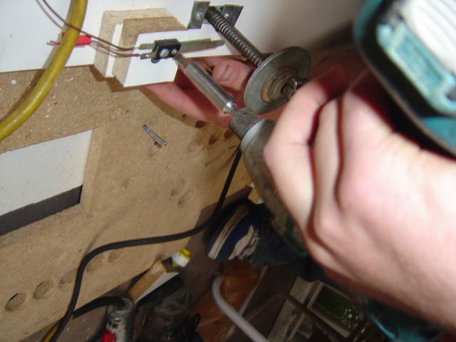

salut tout le monde, c'est pas parce que j'ai pas poster de photos cette semaine que j'avance pas... même s'il y en n'a certain qui vont "deux fois" plus vite par exemple bon trêve de blabla, en attendant les tofs voici la problématique du moment : le lance bille déjà je ne vais pas me lancer dans un trucs comme ça :
j'avais donc installé un contact en bout de lanceur, comme je l'ai vu très fréquemment : par exemple
au départ j'ai couplé le contact NO (= normalement ouvert - normaly open) en bout de lance bille : on tire dessus, on lâche, les lamelles prenne un bon coup et font un bref contact, donc genre une touche sec sur clavier... évidement c'est pas terrible puisque pour beaucoup de table un appuyé long est nécessaire
j'ai donc remis ça en cause, je l'ai démonté et tourné dans tous les sens, j'en suis arrivé à la même conclusion que cette photo que je viens trouver sur le net (j'ai aussi commencer par mettre une rondelle...)
avant de valider un contact NO en fond de caisse, car... la première action de tirer le lanceur ne fera rien à l'écran, une fois le lanceur au fond il fera le contact "entrée" il faudra le tenir comme ça qques millisec et ensuite lacher, là l'action syncro devrait être bonne...
et puis est-ce qu'un NC (normaly close) peux fonctionner dans le premier montage ?
donc : des avantages et inconvénients dans chaque solution : qu'en pensez-vous ? qu’avez-vous fait ? avez-vous d'autre idée ? peut être un mix avec un NC A+ les jobards

Effectivement ... le premier montage nécessite une connexion NC.
C'est d'ailleurs le montage que je vais faire normalement ... en effet, quand tu tires sur le bazar, çà actionne le contact et ton tire-bille virtuel commence à descendre à l'écran ... tu relàche et çà lance la bille. Il semble même que grâce à ce système tu puisse déterminer la puissance de lancer (à valider à l'usage !)

et oui ced c'est ça le truc, merci - j'étais parti sur un contcat à lamelle donc pas possible d'avoir un NC mais maintenant je vais chnager cela, je poste une photo de mon nouveau montage d'ici un petit moment, A+

Ton micro switch du début tu peut le brancher en NO ou NC normalement.

non tetrafredo, juste deux lamelles isolé, ça m'aurait mis "entrée" en contact tout le temps, voici ce que je viens faire ce soir après plusieurs tests variés…
et échange avec ma communauté préférée : le simple contact à lamelle ça le fait pas, voici mon montage pour un switch en position NC
au départ il y a l'homme et la matière, combat inégal, la matière ça peut faire mal...
et 30min après :
et voilou, merci à vous pour les idées, @+

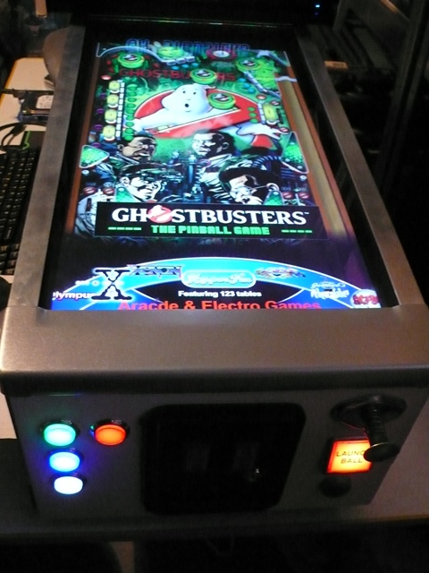

me revoilà, j'ai pas eu de commentaire sur mon montage de lance-bille..., il fonctionne bien pourtant, bref, pour vous dire que j'ai mis un gros de boost pour pouvoir descndre au salon de sorgues la semaine dernière, j'ai donc donner à tester aux exposants et au public mon mini pincab pendant 2 jrs et démi : sacré test en réel ! et bien RAS, il a tenu le choc, quasiment pas de plantage avec les 122 tables, ledwiz inpécables, je suis très content et maintenant je vais commencer à pouvoir dessus voici la suite de la réalisation : rebouchage des trous (pate à bois) et passage d’une couche d’apprêt sur la caisse,

merci les gars il me reste 2/3 bricoles à câbler... voici le fronton avec les capots et la bobine en bas à droite du knocker
et aussi le bas fini avec alim générale et switch "night mode"
ici un vrai knocker gottlieb au début sous 48v mais 24v suffit (c'était un poil violent !)
le devant avec la video de bipbip quand le pincab démarre
le fronton de dos avec son cache
et le fronton de face, j'ai allumé 2 leds histoire de...
et voilivoilà, maintenant je joue !!! A+ les zamis
