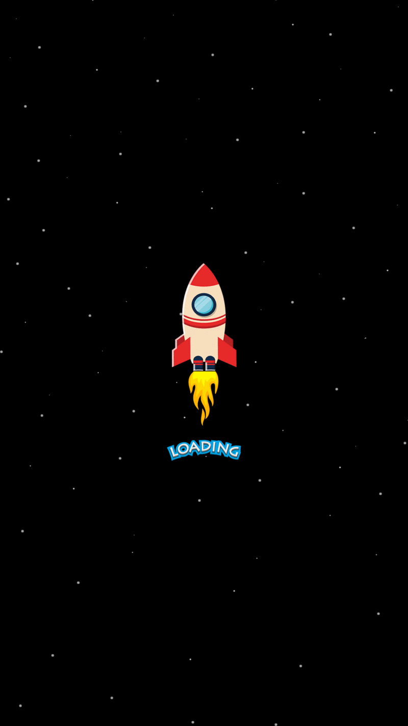

| Merci Mariela. Au fait ce up me fait penser que j'ai pas fait de retour sur le sujet Au top, ça marche nickel (le fichier doit être bien orienté pour la rotation de 270°). | |
